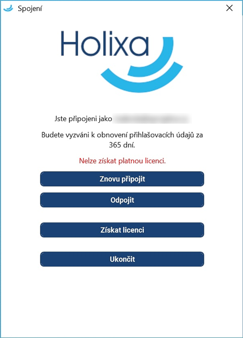

Nelze získat platnou licenci - aktualizace Holixa T4R v3.3.1
A - odpověď Pokud používáte aplikaci Holixa T4R v3.3.0, může se v některých případech objevit v licenčním dialogu chyba "Nelze získat platnou licenci".
Dne 9.5.2022 byla vydána aktualizace aplikace Holixa T4R v3.3.1 pro Autodesk Revit. Tato aktualizace obsahuje opravu licencoru Holixa. U některých uživatelů se ve starší verzi v3.3.0 objevil problém s přihlášením k Holixa licenci. Přestože uživatel měl platnou licenci, aplikace přešla do trial módu s informací pro uživatele „Nelze získat platnou licenci“. Vydaná aktualizace problém řeší, uživatelé ji mohou stáhnout na Helpdesku Arkance Systems a nainstalovat na své pracovní stanice. Můžete si rovněž stáhnout aktualizovanou verzi T4R ze sekce Download.
