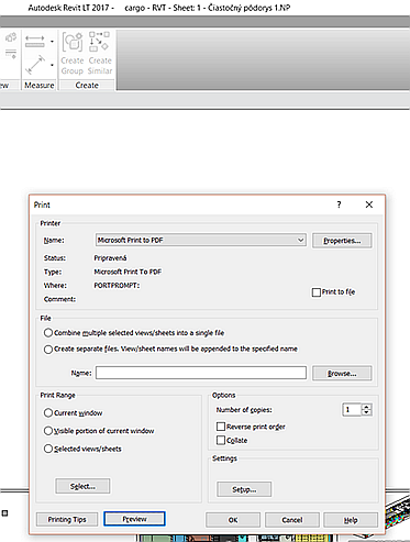

Nereaguje mi dialog tisku Revitu při výstupu do PDF (Print to PDF).

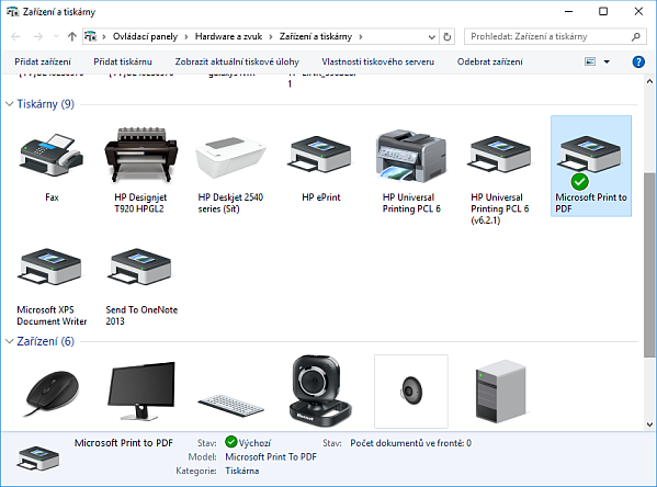

A - odpověď Pokud máte jako výchozí tiskárnu ve Windows nastaveno zařízení (virtuální driver) "Microsoft Print to PDF", může v některých případech "zamrzat" dialog tisku v Revitu nebo Revitu LT - nefungují (nereagují) v něm tlačítka náhledu, nastavení, volby cesty. Tento konkrétní ovladač se totiž nechová vůči aplikacím zcela standardně.
print zamrzá, nefunguje
Řešení je jednoduché - jako výchozí tiskárnu si ve Windows nastavte jiné zařízení. Pro publikování do PDF můžete také využít např. PDFcreator, CutePDF, Adobe Acrobat nebo jiný virtuální driver.
