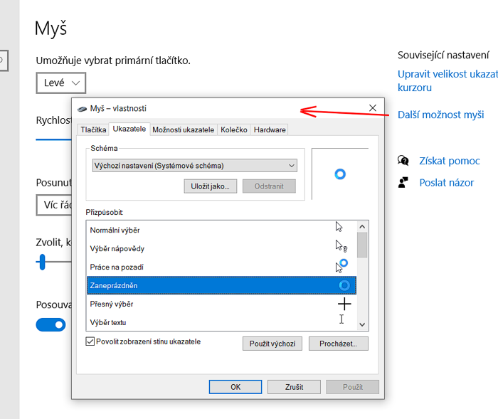

Nezobrazuje se mi nitkový kříž v AutoCADu, jen šipka kurzoru.
A - odpověď Pokud si v AutoCADu zapnete volbu proměnné CURSORTYPE (=1), bude namísto nitkového kříže (crosshairs) zobrazen systémový kurzor Windows. Velikost standardního nitkového kříže ovlivňuje proměnná CURSORSIZE.
Ten můžete nastavit (pro všechny aplikace) v nastavení ukazatelů myši. Implicitně šipka (arrow), můžete ale zvolit libovolný .ani nebo .cur soubor z nabídky.
