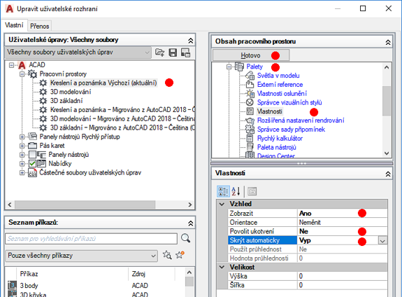

  3. Pomocí příkazu CUI upravte polohu konkrétní palety - v dialogu zvolte vlevo konkrétní pracovní prostor jenž používáte, v pravém panelu nahoře klikněte "Upravit pracovní prostor", rozbalte strom Palety, zvolte konkrétní požadovanou paletu (např. "Příkazový řádek") a v jejím panelu Vlastnosti zvolte Zobrazit=Ano, Povolit ukotvení=Ne, Skrýt automaticky=Vyp. Nastavení uložte.
