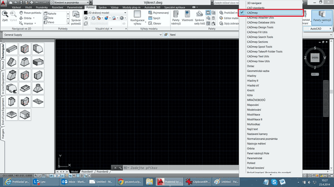

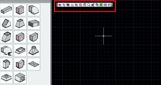

Nezobrazují se ikony funkcí CADmep po spuštění Fabrication.
A - odpověď V případě, že se po spuštění nenačítá základní panel funkcí pro tvorbu ve Fabrication CADmep, nebo nechtěným zakliknutím uživatel v průběhu modelování zavře tento panel, nebo po změně pracovního prostoru (např. z AutoCAD Classic na Kreslení a poznámka) tento panel „zmizí“, je potřeba opětovně nastavit jeho zobrazení na kartě:
Pohled > Panely nástrojů > AutoCAD > zaškrtněte volbu CADmep
