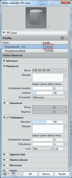

Nová materiálová knihovna Inventoru 2013.
A - odpověď Nová sjednocená knihovna materiálů v Inventoru 2013 a dalších produktech Autodesku umožňuje na jednom místě udržovat vizuální (barva, vzhled, průhlednost...) i fyzikální vlastnosti materiálů.
Předdefinovanou knihovnu materiálů můžete doplňovat o vlastní materiály, můžete si vytvářet vlastní knihovny, nebo měnit vlastnosti přednastavených materiálů.

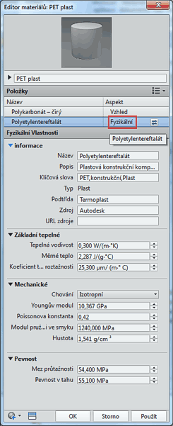

Editor materiálů vyvoláte pomocí ribbonu Nástroje > Materiál a vzhled > Materiál. Poklepáním na zvolený materiál spustíte editační okno, ve kterém můžete upravovat jeho vlastnosti - odstín, odrazivost, průhlednost, ale také tepelnou vodivost, Youngův modul, hustotu, pevnost v tahu, apod. Okno editoru se dělí podle aspektu na pohled "Vzhled" a "Fyzikální":
Vzhled - Fyzikální vlastnosti
