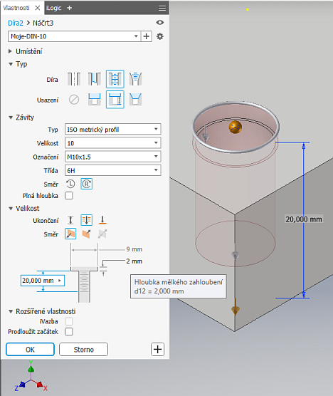

Nové rozhraní příkazu Díra v Inventoru 2019.
A - odpověď Inventor 2019 a 2019.1 přinášejí několik nových, vylepšených uživatelských rozhraní stávajících příkazů.
Jedním z nich je paleta příkazu Díra s uživatelsky přizpůsobitelným zadání parametrů otvoru a případného závitu, s celkově menším potřebným množstvím kliknutí a z toho vyplývající vyšší efektivitou práce.
