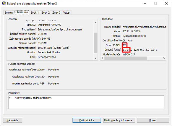

Nejprve zjistěte, zda vaše grafická karta (a její driver) podporuje verzi DirectX 12, úroveň 11_0. Z příkazového řádku Windows zadejte příkaz diagnostiky - DXDIAG. V jeho okně ověřte, zda úroveň Direct3D DDI je 12 a "feature level" obsahuje podporu pro úroveň 11_0 nebo vyšší.
