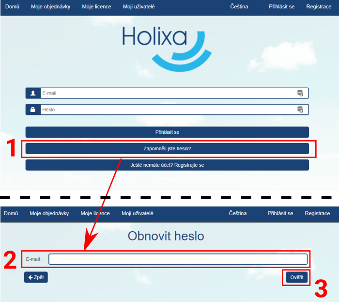

Q - otázka
Obnovení zapomenutého hesla přihlášení Holixa licencoru.
A - odpověď V případě, že uživatel zapomene nebo ztratí heslo přihlášení pro správce licencí Holixa aplikací společnosti Arkance Systems, lze jej jednoduše obnovit na webové stránce přihlášení do portálu Holixa. Uživatel zde vybere možnost „Zapomněli jste heslo?“ a poté v následujícím dialogu vepíše email, který používá pro přihlášení k Holixe.

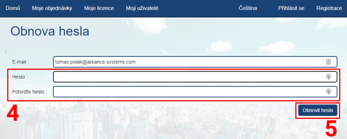

Následně je na tento email zaslána zpráva s proklikem na obnovení hesla. Po kliknutí na odkaz v emailu je uživatel automaticky přesměrován na portál licencoru Holixa, kde zvolí nové heslo. Poté se již uživatel může přihlásit s novým heslem jak do portálu Holixa, tak do aplikací používajících licencor Holixa.
Tento způsob obnovení hesla je jediný možný i v případě hromadné správy licencí. Správce licencí nemá možnost hesla obnovovat. Pokud uživatel neobdrží email s proklikem na obnovení hesla, doporučujeme zkontrolovat, zde zpráva není v jeho nevyžádané poště/spamu.
Postup ve videoukázce:
