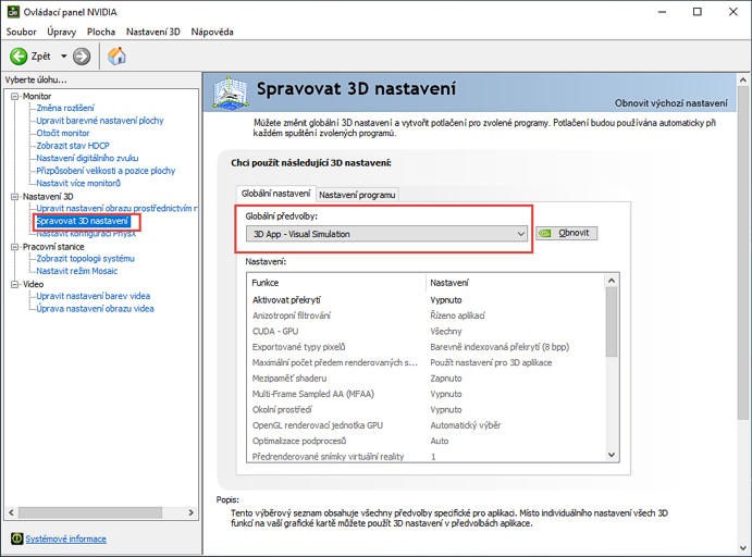

A - odpověď U některých zákazníků se vyskytl problém s chybným nebo žádným zobrazením obrázků ve výstupní dokumentaci CAM systému Autodesk PowerMill. Tento problém souvisí s hardwarem konkrétního počítače, tedy grafickou kartou, verzí ovladače grafické karty a operačního systému.
Řešení pro odstranění tohoto problému je v nastavení vhodného profilu 3D zobrazení v ovládacím panelu nVidia.
  • Spusťte ovládací panel nVidia (např. kliknutím pravým tlačítkem myši na Plochu a zvolte Ovládací panel nVidia).
  • V oddílu Nastavení 3D klikněte na Spravovat 3D nastavení.
  • V záložce Globální nastavení v oddílu Globální předvolby zvolte profil 3D App - Visual Simulation.
  • V pravém spodním rohu klikněte na tlačítko Použít.
