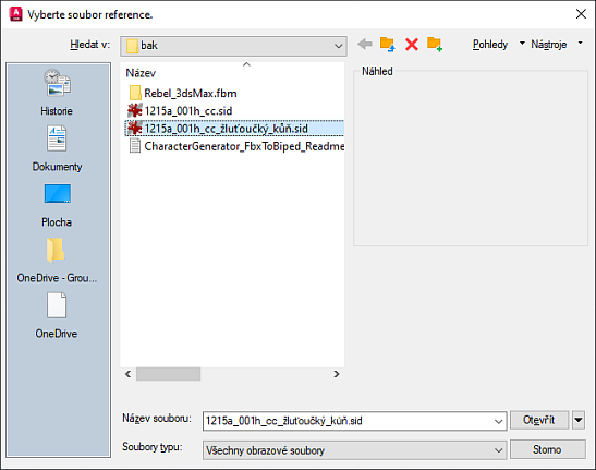

OBRPŘIPOJ hlásí Neplatný soubor při připojování SID souboru.
A - odpověď AutoCAD (2025 a starší) mi hlásí při připojování obrázků (ale jen některých) ve formátu .SID (MrSID) chybu "IMAGEATTACH - Neplatný soubor. Tento soubor nejde otevřít.". V dialogu výběru obrázku navíc chybí náhled.
AutoCAD neotevře SID soubory s akcentovými znaky v názvu. Přejmenujte obrázkový soubor jen na základní ASCII znaky.
Pro verzi AutoCAD 2024 je problém vyřešen v aktualizaci 2024.1.4.
