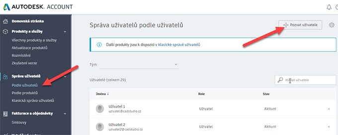

Už začátkem roku 2019 začal u Autodesku přechod na novou správu uživatelů “Podle uživatele” a “Podle produktu”. Nově zakoupené nebo obnovené licence se zobrazují pouze zde a už se nepracuje se sériovým číslem. Prozatím nepřevedené licence jsou vidět v “Klasické správě uživatelů”. Licence se mezi zobrazeními nesdílí, můžete tedy některé vidět v novém a některé stále ve starém! Pokud uživatel potřebuje z každého zobrazení jednu licenci, je potřeba ho založit dvakrát.
  1. Po přihlášení na Manage Autodesk klikneme na volbu “Podle uživatele” pro kterou je tento návod. Možnost “Podle produktu” funguje principem stejně, jen místo přiřazování produktů k uživateli přiřazujete uživatele k produktu.

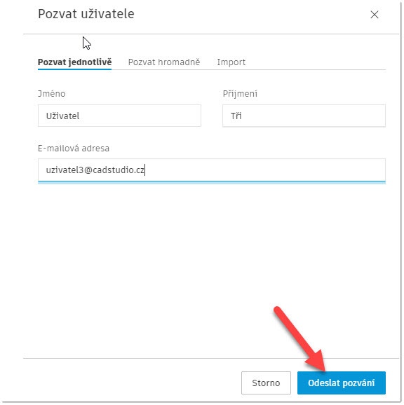

  2. Dalším krokem je vytvoření nového uživatele kliknutím na Pozvat uživatele. Zadaným emailem se tento uživatel bude přihlašovat do své CAD aplikace.
  3. Uživatele zadejte ve formátu Jméno, Příjmení, Emailová adresa, rozhraní nabízí i hromadné přidání nebo import.
  4. Dokončete kliknutím na Pozvat. Pokud uživatel nemá účet u Autodesku, přijde mu pozvánka do emailu. Bez dovytvoření účtu nebude licence aktivní.

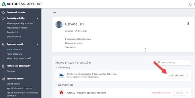

  5. Klikněte na uživatele a přiřaďte požadované licence zaškrtnutím, uživatel poté dostane informační email o přístupu k licenci. Zde také můžete uživatele nastavit jako sekundárního správce.

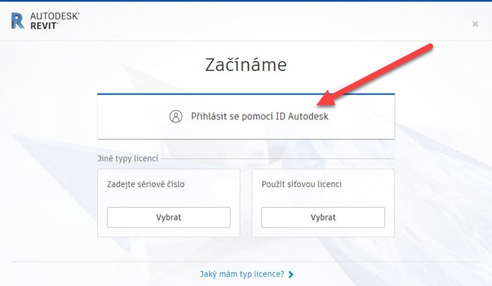

  6. V posledním kroku se uživatel přihlásí právě vytvořeným účtem.
