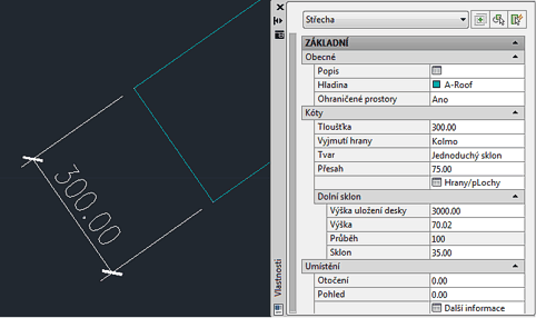

Odlišnosti parametru Tloušťka u různých typů střech.
A - odpověď Parametr "Tloušťka" ve vlastnostech střechy AutoCADu Architecture je vlastně "tloušťka hrany" desky, pokud je aktivní vlastnost Vyjmutí hrany – svisle.

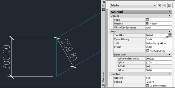

Pokud tedy chci mít tloušťku desky střechy 300 a sklon střechy je 30°, pak zadaná "šikmá" tloušťka musí být rovna 346.41. Tedy vždy se to dá spočítat – tloušťka = tloušťka desky, kterou chci získat/cos sklonu: c=b/cos α.
Pro tento výpočet můžete využít rychlého kalkulátoru přímo v poli v okně Vlastnosti. Za předvyplněnou hodnotu tloušťky v něm připište výraz "/cos(úhel)":
300/cos(30)
a stiskem Enter jej vyhodnoťte.
