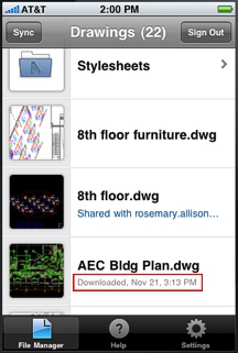

Downloaded - AutoCAD WS AutoCAD 360 si udržuje lokální kopie vašich výkresů. Tato volba se dá vypnout pomocí Settings > Local Storage, případně se dá omezit objem ukládaných výkresů (implicitně 100MB). Výkresy, se kterými chcete pracovat off-line, si musíte předem stáhnout do této lokální "cache". Otevřete (v online režimu) daný DWG nebo DXF výkres (na obrazovce Drawings) - tím se stáhne a uloží do lokálního úložiště. Případné aktualizace daného výkresu, ke kterým došlo mezitím na cloud serveru (editace od jiných uživatelů) můžete sesynchronizovat s vaším lokálním úložištěm pomocí tlačítka "Sync". U stažených výkresů se na obrazovce Drawings vždy zobrazí poznámka "Downloaded" a datum+čas stažení. Takto označené výkresy pak můžete prohlížet a editovat i off-line.
