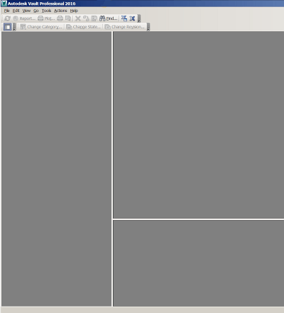

Okno Vaultu se zobrazí prázdné.
A - odpověď Po úspěšném přihlášení do Vaultu z Vault klienta se objeví jen prázdné okno uživatelského rozhraní, není hlášena žádná chyba:
Příčina:
Antivirový program na klientském počítači zabránil dokončení procesu přihlášení a načtení dat z Vault serveru. Dočasně vypněte antivirus a zopakujte přihlášení. Pak nastavte potřebné výjimky pro váš antivirus, aby nekolidoval s provozem Vaultu - viz např. tipy 10785 (klient) a 10077 (server).
