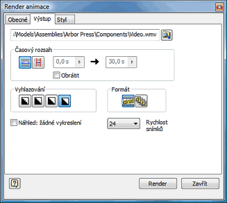

  1. V modulu Inventor Studio zvolte standardním způsobem parametry a postup animace.
  2. V dialogu "Rendering animace" přejděte na kartu Výstup a zvolte výstupní formát WMV, formát Video (ne Sekvence snímků), plus rychlost snímků za sekundu (pro užší pásma zkuste snížit výchozí hodnotu 24 fr/sec)
    Rendering parametry
  3. Stiskněte tlačítko Render

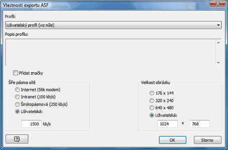

  4. V dialogu "Vlastnosti exportu ASF - rendrování" pak zvolte Uživatelskou šíři pásma a zadejte požadovanou hodnotu v kilobitech za sekundu:
    ASF parametry
    Při požadavku na extrémně nízké přenosové rychlosti bude zřejmě potřeba podstatně snížit rozlišení (rozměr) vytvářeného videa.
