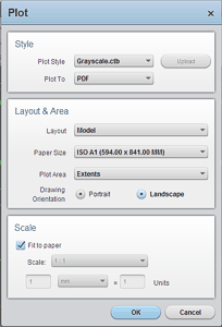

A - odpověď Jednou z funkcí nabízených v bezplatné "web-cloud" verzi AutoCADu - AutoCAD WS - je funkce PLOT (vykreslení). Zahrnuje také vykreslování do souborových formátů PDF a DWF.
Takže pokud potřebujete převést váš 2D DWG výkres do PDF nebo DWF, stačí výkres nahrát na AutoCAD WS server a tlačítkem PLOT spustit vykreslení do stáhnutelného (lokálního) PDF nebo DWF souboru. Můžete nastavovat měřítko, vzhled a další parametry převodu (vykreslení).
Viz AutoCAD WS
PDF tisk ve WS
