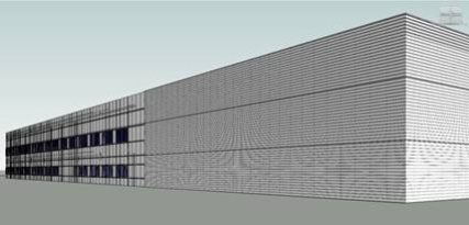

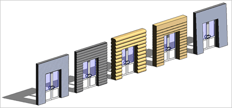

Opláštění haly pomocí trapézového plechu.
A - odpověď Pokud v Revitu potřebujete použít na opláštění haly trapézový plech, je nejsnazší cestou využít postupu podrobně popsaného v PDF dokumentu "Opláštění pomocí trapézového plechu".
Tento dokument firmy CAD Studio najdete ke stažení ve VIP souborech na helpdesk.cadstudio.cz.
