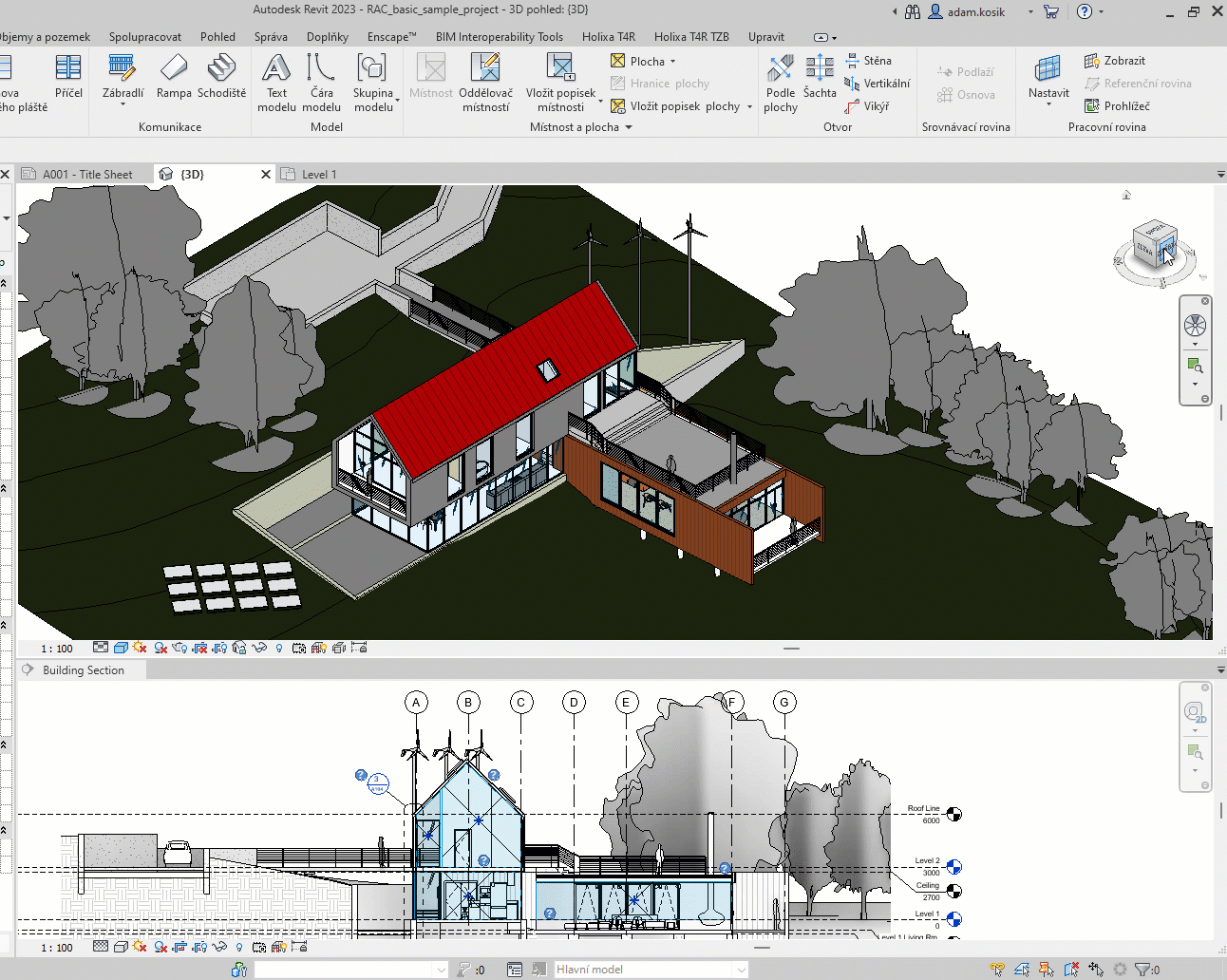

Pokud chceme velmi efektivně a rychle orientovat náš aktuální 3D pohled k jinému vytvořenému pohledu, ať už na konkrétní půdorys, řez nebo jiný pohled, nebo na nějakou pracovní rovinu či směr, stačí kliknout pravým tlačítkem myši na navigační kostku (ViewCube) a vybrat jednu z nabízených možností Orientovat k...
Pokud například orientujeme 3D pohled na řez, automaticky se vytvoří a umístí ořezový kvádr, jehož hrany jsou umístěny do řezové roviny řezu, na který jsme pohled orientovali, a tím je ořezán i samotný 3D pohled.
