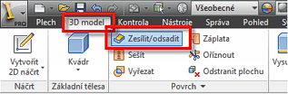

Oříznutí ohýbaného plechového modelu bez vzniku dvou obrysů.
A - odpověď Následující postup popisuje vytvoření ohýbaného plechu (například nějaký žlab), který je potřeba seříznout pod úhlem.
Pokud se použije prosté oříznutí vysunutím, nebo rovinou, vznikne součást, která má v rozvinu dva obrysy. V takovém případě je potřeba ručně v rozvinu skrýt nebo vymazat nežádoucí obrys.
Druhá možnost je použití dvou operací „Zesílení“ (Obr. 1) o velikosti „Tloušťka“ (Obr 2.), které se provede na vnitřní, nebo vnější povrch podle toho, kterou plochu chcete zachovat.
První zesílení se provede s volbou „Přidat materiál“ (Obr. 2 (1)) a vybere se plocha, kterou chcete zachovat. Na kartě „Další“ je potřeba zaškrtnout volbu „Automatické řetězení ploch“ (Obr. 3).
Druhé zesílení se provede s volbou „Průnik“ (Obr. 2 (2)) a vybere se pro něj stejná plocha jako pro první. Stejně tak je potřeba zaškrtnout volbu „Automatické řetězení ploch“ (Obr. 3).
Takto upravený model má potom tvar, který po rozvinutí zachovává jedinou konturu.
