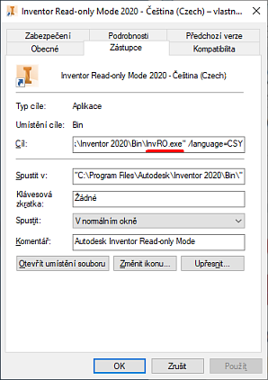

A - odpověď Pokud se vám při poklepání otevírají soubory Inventoru v read-only režimu (jen pro čtení, R/O), nebo pokud naopak chcete, aby se všechny soubory otevíraly jen pro čtení, podívejte se na novou ikonu instalovanou s Inventorem 2020 - "Inventor Read-only Mode 2020".
Asociaci, resp. spuštění v tomto režimu zařídíte spouštěním aplikace InvRO.exe namísto standardního Inventor.exe (ve stejné instalační složce).
Inventor Read-only Mode je standardně využíván jako prohlížeč (viewer) nevyžadující licenci.
Další možnou příčinou jsou nedostatečná přístupová oprávnění k souboru/složce.
