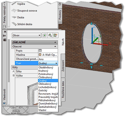

Otvor libovolného tvaru ve stěně.
A - odpověď Pomocí nástrojů AutoCADu Architecture můžete ve stěně vytvořit otvor (díru) libovolného tvaru.
Použijte standardní příkaz z Palety nástrojů: Projekt > Otvor (OpeningAdd) a vložte do stěny implicitní obdélníkový otvor. Poté otvor vyberte a v paletě Vlastnosti upravte jeho hodnotu Tvar na požadovaný tvar otvoru. Můžete rovněž použít vlastní tvar předem nakresleného profilu otvoru. Otvor zůstává parametrickou součástí stěny.
Otvor ve stěně - ADT
Připomínáme že výběr otvoru ve stěně si můžete usnadnit stiskem Shift+mezera.
