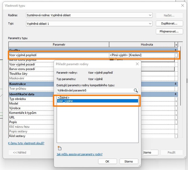

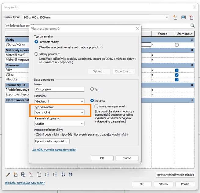

  1. V rodině, kde máme vzor, který chcete ovládat, přidejte parametr typu Vzor výplně.
  2. Následně vytvořenou výplň asociujte na zadaný parametr.

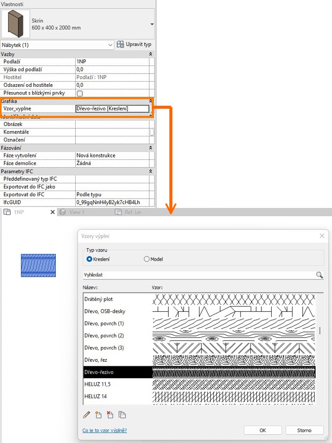

  3. V projektu pak stačí ovládat daný parametr a rodina (výplň, šrafovací vzor) na to reaguje.
