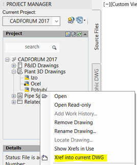

Plant: Jednodušší připojení externích referencí
A - odpověď Od verze AutoCAD Plant 3D 2018 je možné připojovat externí reference přímo ze správce projektu. Stačí otevřít výkres, do kterého chcete reference připojit, a ve správci projektu (Project manager) kliknout pravým tlačítkem myši nad výkresem, který chcete připojit. Z kontextové nabídky pak vyberte příkaz Xref into current DWG.
