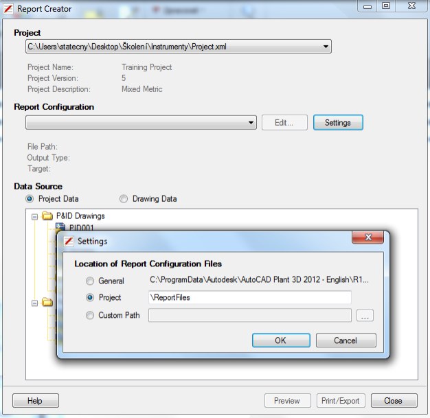

Plant Report Creator - chyba: You don´t have the required permission to save the file
A - odpověď Při uložení upraveného výkazu v Report Creatoru se zobrazí v AutoCADu Plant 3D chybové hlášení „You don´t have the required permission to save the file“.
Tento problém je způsoben tím, že veškeré konfigurační soubory výkazu jsou uloženy v adresáři C:\ProgramData\Autodesk\AutoCAD Plant 3D 2012 - English\R18.2\enu\ReportCreator\ReportFiles, který je ve Windows 7 chráněn proti zápisu.
Zkopírujte proto soubory výkazů do projektu (můžete použít adresář "Report Templates", který je součástí projektu nebo vytvořit svůj vlastní):
Report Templates
Dále změňte nastavení cesty v Report Creatoru:
Cesta - konfigurace
Zopakujte výkaz.
