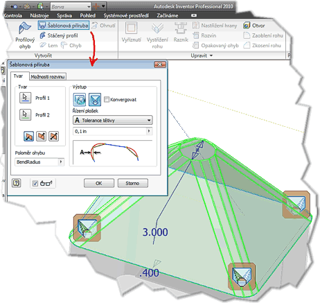

Plechová přechodka obdélník-kruh v Inventoru.
A - odpověď Od Inventoru verze 2010 je možné snadno vytvářet tvarové přechody plechových dílů - šablonové příruby - a následně na ně aplikovat rozvin plechu (unfold).
V ribbonu Plech klepněte na ikonku "Šablonová příruba" a určete tvar přechodu volbou koncových profilů a parametrů modelování a rozvinu přechodu:
Plechový přechod - příruba
Podrobnější ukázku najdete v Inventor CAD videu #16 - Modelování plechů v Inventoru 2010.
