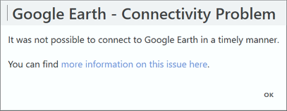

Plex.Earth přestal komunikovat s Google Earth po aktualizaci.
A - odpověď Po aktualizaci Google Earth na verzi 7.3.3 nastává v nadstavbové aplikaci Plex.Earth problém v komunikaci s Google Earth - chyba Google Earth - Connectivity Problem.
GE
Příčina je v odstranění COM API rozhraní pro aplikace třetích stran, ke kterému došlo v aktualizaci GE 7.3.3. Pro nápravu postupujte přesně podle těchto kroků:
  1. Odinstalujte Plex.Earth a Google Earth.
  2. Vymažte případné složky Google Earth z C:\Program Files (x86).
  3. Restartujte počítač.
  4. Stáhněte a nainstalujte verzi Google Earth 7.1.8 z tohoto odkazu na Google webu (u této verze nedochází k automatické aktualizaci).
    Zvolte NEspouštět aplikaci po instalaci - jde o následující volbu:
    GE
  5. Stáhněte si a nainstalujte nejnovější verzi Plex.Earth. Tato verze byla upravena aby vám pomohla opravit tento problém automaticky.
  6. Spusťte AutoCAD a začněte používat Plex.Earth.
Během několika týdnů bude uveden Plex.Earth 5.0, který vyřeší podobné problémy a bude obsahovat i nové satelitní a letecké fotografie od profesionálních poskytovatelů.
Pokud postup nevyřešil daný problém, použijte několikrát funkci "Zoom to Area" v Plex.Earth.
