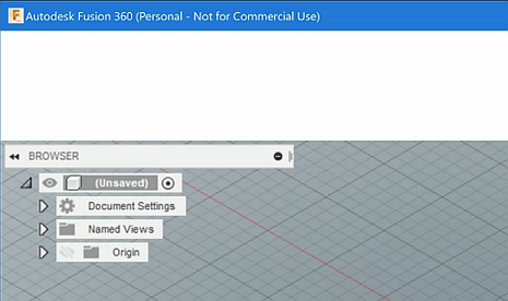

Po aktualizaci Fusion 360 se mi nezobrazuje ribbon (panel je černý).
A - odpověď Po dubnové aktualizaci Fusion se mi na počítači nezobrazují ikonky ribbonu - plocha ribbonu je prázdná nebo černá. Při najetí a kliknutí myší ale tyto "slepé" ikonky fungují.
Zajímavé je, že se problém projevuje jen v anglické verzi Fusion 360. Česká lokalizace funguje správně. V počítači je grafická karta řady NVIDIA GTX nebo FX.

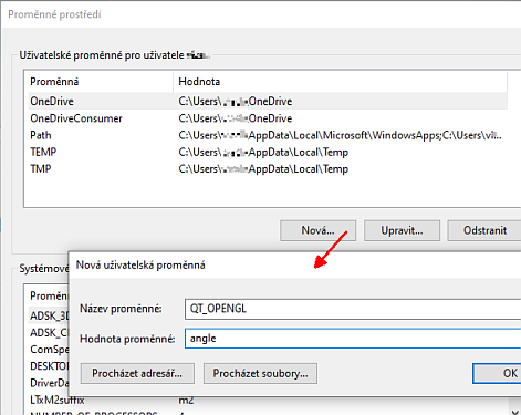

Je potřeba změnit režim grafiky. Otevřete Vlastnosti systému a na kartě Upřesnit klikněte na Proměnné prostředí. V Uživatelských proměnných klikněte na Nová a přidejte novou (nebo upravte) uživatelskou proměnnou QT_OPENGL s hodnotou software:
Dialog ukončete a znovu spusťte Fusion 360.
Pokud nastavení nepomůže, zkuste místo "software" nastavit pro tuto proměnnou hodnotu "angle". Opět spusťte Fusion 360.
