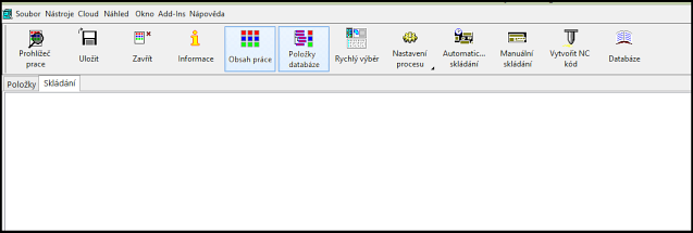

Po dokončení příkazu Automatic Nesting se nezobrazí žádný výsledek.
A - odpověď

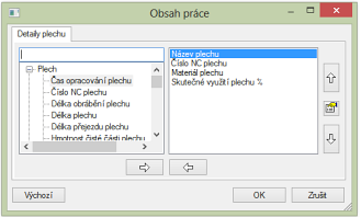

V případě kdy ve Fabrication CAMduct proběhne funkce "Automatic nesting" a nezobrazí se výsledné tabule plechů na kartě Skládání (pracovní pole je prázdné), může být důvodem chybné (resp. žádné) přiřazení parametrů. Zobrazení a nastavení parametrů přiřadíte kliknutím do pracovního prostoru pravým tlačítkem myši a zvolíte možnost Přizpůsobit.

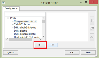

Z nabídky "Detaily plechu" vyberte parametry, které požadujete zobrazit.
Z dostupných parametrů je možné vykázat Název plechu, rozměry, využití plechu v %, materiál, atd...

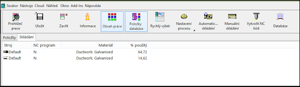

Po potvrzení se zobrazí výsledek optimalizace Automatic nesting s parametry nastavenými podle potřeby:
