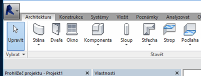

Po instalaci Win10 Anniversary Update mi v Revitu 2016 zmizel panel rychlého spuštení (QAT)
A - odpověď

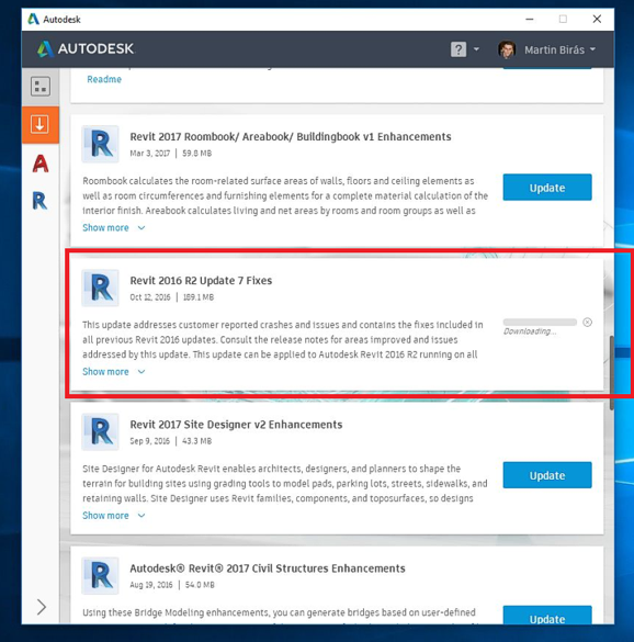

Tento problém chybného zobrazení resp. úplného “zmizení” panelu rychlého spouštení (QAT) řeší aktualizace s pracovním názvem “Revit 2016 R2 Update Fixes 7”.
Aktualizační balíček pro Revit najdete po kliknutí na utilitu Autodesk Desktop App, popř. ve vašem kontě na Autodesk Accounts.

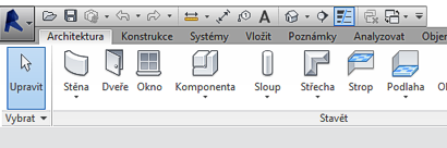

Po aplikaci aktualizace se panel QAT zobrazí:
