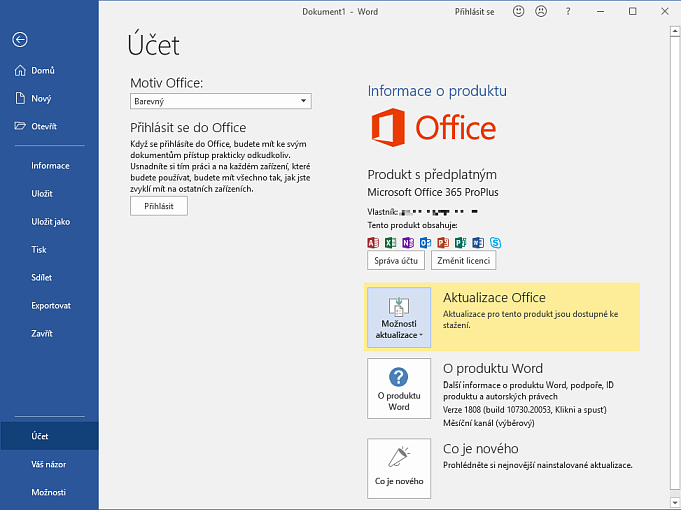

Pravděpodobně bude potřeba add-in reinstalovat. Nejprve nainstalujte případné aktualizace MS Office - viz Soubor > Účet > Možnosti aktualizace > Aktualizovat hned:
(v případě výzvy restartujte systém)

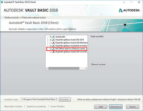

V dialogu "Programy a funkce" ve Windows (příkaz appwiz.cpl) zvolte položku "Autodesk Vault 201x (Client)" a pravým tlačítkem vyberte "Odinstalovat nebo změnit".
V průvodci instalací zvolte "Přidat nebo odebrat funkce" a zrušte zaškrtnutí u položky "MS Office Add-In (32bitová verze)", stiskněte "Aktualizovat".
Poté tento doplněk opět přidejte.
Pokud tento postup nepomůže, zcela odinstalujte a následně reinstalujte Vault Client. Vault Basic Client najdete ke stažení na stránce Download.
