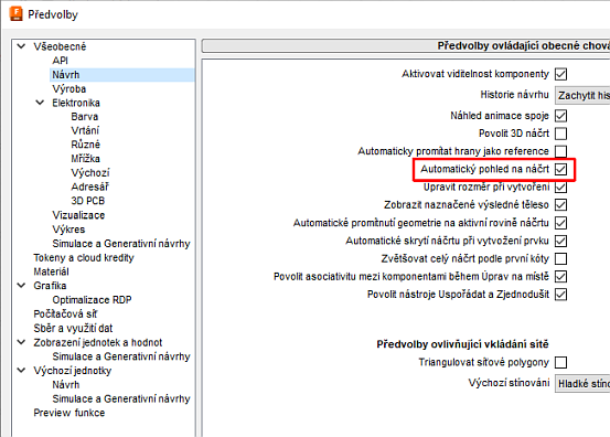

Po výběru roviny náčrtu se mi nenatočí pohled (Fusion 360).
A - odpověď Autodesk Fusion 360 mi najednou nenatáčí pohled do nárysu, poté když vyberu rovinu náčrtu. Kde mohu tuto volbu zase zapnout?
Automatické natočení pohledu zapnete volbou Předvolby aplikace > Všeobecné > Návrh > Automatický pohled na náčrt (Preferences > "Auto look at sketch"). Se zapnutou volbou dojde při volbě plochy a volbě funkce Náčrt (nebo při editaci zvoleného náčrtu) vždy k automatickému natočení pohledu kolmo k rovině náčrtu - tedy náčrt bude v půdorysu.
