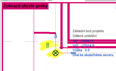

Polohu Základního bodu projektu můžete změnit zobrazením skrytých prvků (ikonka žárovky ve spodním panelu nástrojů), odepnutím bodu (připnutí vypnete kliknutím na sponku) a přesunutím samotného bodu na jiné místo. V jeho kontextovém menu najdete funkci "Přesunout do počáteční pozice".

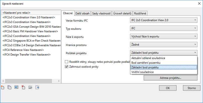

Praktičtější je nastavení voleb exportu do IFC. V dialogu "Exportovat do formátu IFC" klikněte na "Upravit nastavení" a v nastavení pro relaci upravte položku "Počátek projektu" na hodnotu "Základní bod projektu":
Ve starších verzích Revitu bude pro přístup k tomuto parametru (Modify setup > Project Origin) potřeba nainstalovat samostatný plugin "IFC Export" (viz Apps nebo Download) s rozšířenými možnostmi IFC exportu.
