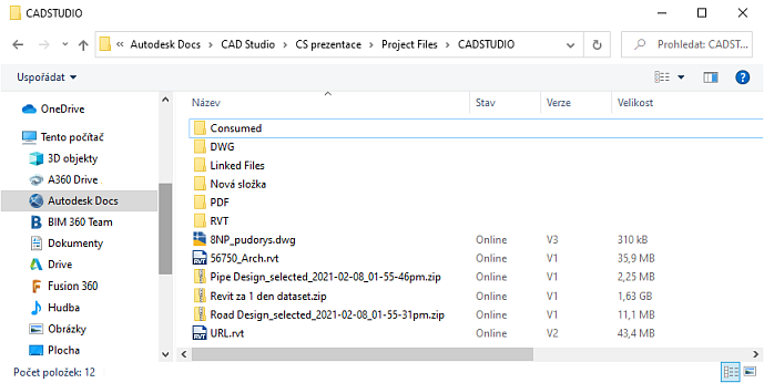

A - odpověď Autodesk Desktop Connector je systémová komponenta pro Windows a MacOS, která zajišťuje inteligentní sdílení souborů mezi vaším lokálním diskem a vaši soukromým nebo týmovým cloudovým úložištěm Autodesku. Od verze 14.8 podporuje kromě úložišť Autodesk Drive a BIM 360 i Autodesk Docs (viz Download).
Po instalaci automaticky vytváří virtuální disky tohoto jména i ve vaší diskové struktuře.
S takto vytvořeným virtuálním diskem pak můžete pracovat stejně (i stejně rychle) jako s fyzickým diskem. Ve skutečnosti jde o lokální diskovou složku synchronizovanou na pozadí s cloudem. Např. obsah disku "Autodesk Docs" je synchronizován se složkou:
c:\Users\JMÉNOUŽIVATELE\ACCDocs
Synchronizace si poradí s běžnými kolizními situacemi při týmové aktualizaci sdílených souborů. Desktop Connector rozumí i vnitřní struktuře souborů, takže ví, že při ukládání hlavního souboru DWG má automaticky nahrát (a synchronizovat) i jeho xrefy, se sestavou Inventoru nebo Solidworksu i jeho soubory součástí.

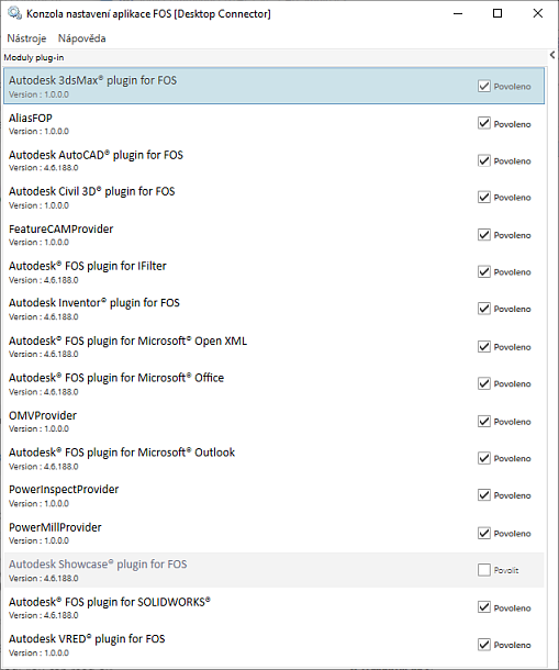

Seznam pluginů a přímo podporovaných aplikací zahrnuje Office dokumenty, soubory AutoCAD, 3ds Max, Alias, Civil 3D, PowerMill, PowerInspect, Solidworks a VRED:
