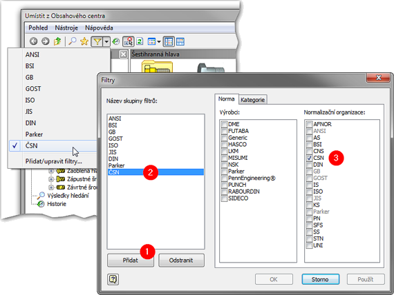

  2. V Obsahovém centru si následně vytvořte či upravte filtr, který umožní zobrazení součástí dle normy ČSN (normy ČSN je samozřejmě možné přiřadit i do jiného filtru, např. pro ISO, DIN apod.)
    Norma CSN

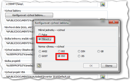

  4. Globální nastavení jednotek Inventoru přepněte na milimetry a normu výkresu přepněte na ISO. Norma ISO bude použita pouze jako základní výkresová šablona pro všechny nové výkresy, pokud se nerozhodnete využít výkresové šablony ČSN připravené CAD Studiem nebo šablony vlastní.

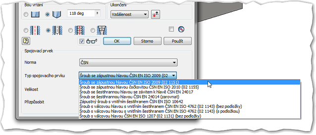

  5. Pro tvorbu děr pro šrouby odpovídající normě ČSN využijte upravený soubor clearance.xls, který je opět možné stáhnout jako jeden z bonusů CS+ ze sekce Download - viz Download. Pokyny k jeho použití najdete v Tipu 10722.
