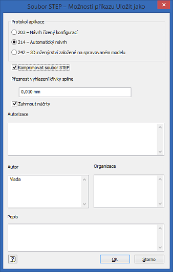

Podpora STEP AP242 a STPZ v Inventoru 2016.
A - odpověď Jednou z nedokumentovaných novinek v Inventoru verze 2016 je podpora STEP formátu dle standardu AP242 (STEP protokol 242).
Inventor 2016 umí načítat STEP (.stp) soubory ve formátu AP203, AP214 a nyní tedy i AP242 (geometrie). Stejně tak můžete STEP soubory protokolu AP242 ukládat (exportovat) příkazem Ulož kopii jako - v dialogu "Ulož kopii jako" klikněte na tlačítko Možnosti a v dialogu Možnosti příkazu zvolte požadovaný protokol - "242 - 3D inženýrství založené na spravovaném modelu":
242, komprimované, compressed, import, export, zip
Stejně tak můžete použít volbu "Komprimovat soubor STEP" pro ukládání komprimovaných STEP souborů (přípona .STPZ). Tytéž soubory lze i importovat.
