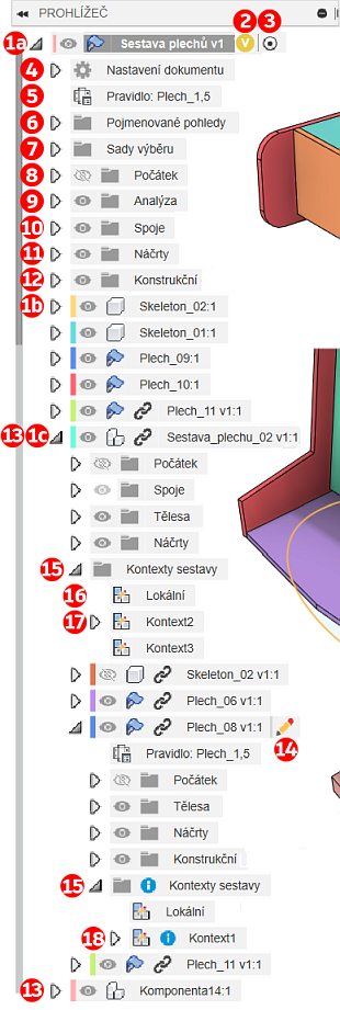

Pojmy a ikony stromu prohlížeče u sestavy Fusionu 360.
A - odpověď Příspěvek Poznejte sestavy ve Fusion 360 na blogu InventorGuru.cz shrnuje typické pojmy a ikony v browseru sestav v CAD/CAM aplikaci Fusion 360.
Sestavy jsou ve Fusion 360 složeny z interních nebo externích komponent a vnořených dílčích komponent. Na sestavě může v jednu chvíli pracovat i několik členů týmu. Při řízení sestav lze využívat kontext sestavy.
Vysvětlivky jednotlivých očíslovaných položek stromu sestavy viz Poznejte sestavy ve Fusion 360
