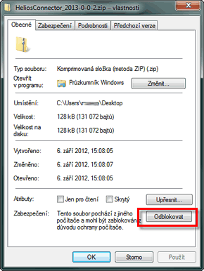

Příčinou jsou bezpečnostní nastavení systémové komponenty Microsoft .NET Framework 4.0. Ta implicitně brání spuštění sestav (code assembly) ze síťových umístění nebo sestav stažených z web serverů, které jste předem nenastavili jako důveryhodné. Vzhledem k tomu, že .NET 4.0 je využíván v novějších verzích CAD aplikací (rodina 2013, popř. 2012), může k tomuto problému docházet v poslední době častěji.
K řešení je možné dojít dvěma cestami. DLL soubor dané aplikace, resp. ZIP archiv, ve kterém jste si aplikaci stáhli, je nutné po stažení tzv. odblokovat. V Průzkumníku klepněte na stažený soubor pravým tlačítkem myši a pomocí Vlastnosti zobrazte dialog vlastností souboru, ve kterém klepnete na tlačítko "Oblokovat" (Unblock):
Poté lze lokální DLL aplikaci (i po jejím rozbalení z odblokovaného ZIP archivu) načíst již bez problémů.
