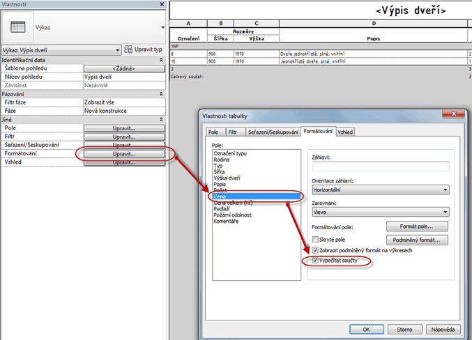

Pole "Počet" nelze ve vzorcích použít. Jak použít pole Počet v tabulkách?
A - odpověď Revit hlásí upozornění: Pole "Počet" nelze ve vzorcích použít. Pokud je na stejném řádku výkazu více prvků, vzorce se vyhodnotí pro každý prvek zvlášť a poté budou výsledky sloučeny. Počet má smysl pouze pro řádek jako celek, nikoli pro jednotlivé prvky.
Pro použití pole Počet a násobení číselných parametrů počtem instancí rodin v projektu klikněte v panelu Vlastností výkazu na Upravit > Formátování tabulky > Název Pole(např. Cena) > Vypočítat součty > OK.
Výsledek:

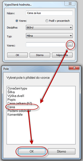

Poté přidejte Pole "Cena za kus". Ve vlastnostech výkazu > Upravit Pole > Vypočítaná hodnota > Název: Cena za kus (Kč) > Disciplína: Běžná > Typ: Měna->Vzorec: ... > Vyberte pole pro Cenu > OK > OK > OK.
Výsledek:
V případě, kdy nebude v Poli „Cena za kus (Kč)“ aktivní funkce Vypočítat součty, budou se hodnoty v polích vztahovat vždy k jedné instanci.
