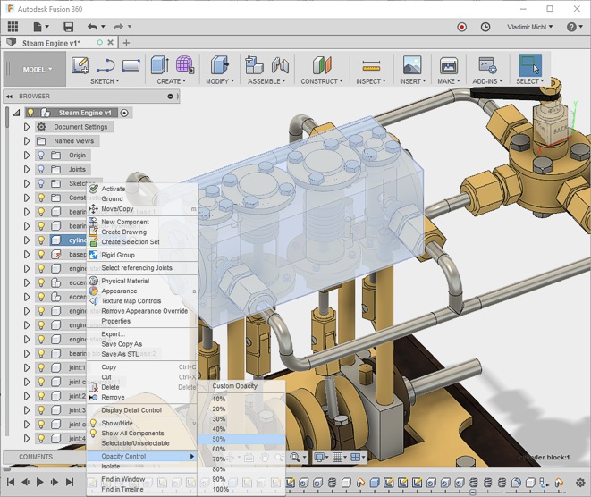

Poloprůhledný díl sestavy ve Fusion 360.
A - odpověď Jak mám nastavit částečnou průhlednost některé součásti v sestavě ve Fusion 360 aby byla vidět vnitřní struktura?
V modelu nebo ve stromu prohlížeče klikněte pravým tlačítkem na danou součást a v kontextové nabídce zvolte např. Opacity Control > 50%. Součást bude zobrazena poloprůhledně.
