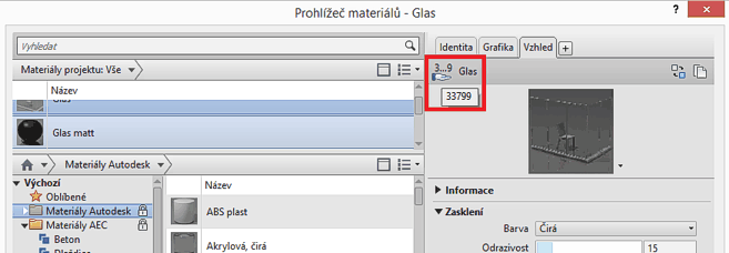

Pomalý dialog Materiály v Revitu 2015.
A - odpověď U některých projektů Revitu 2015 může docházet k duplicitnímu ukládání definic materiálů, což zapříčiňuje zbytečný nárůst velikosti RVT projektů (nebo RFA rodin) a pomalou práci dialogu Materiály.
Pomocí makra "Mazání Materiálu" (CS+, viz Helpdesk) můžete snadno vymazat všechny zbytečné duplicitní materiály a u projektů vykazujících problémy s materiálovým editorem vyřešit pomalost práce nebo dokonce přečerpání velikosti volné paměti. Makro zpracuje všechny problematické kopie materiálů. Více viz VIP tip 10185.
