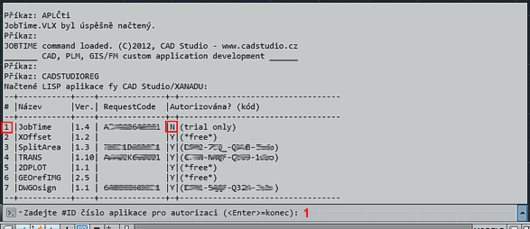

Všechny LISP aplikace fimy CAD Studio obsahují kromě hlavních "akčních" příkazů i příkaz CADSTUDIO, kterým lze vypsat právě načtené aplikace. Aplikace vyžadující aktivaci navíc obsahují další příkaz - CADSTUDIOREG. Pomocí tohoto příkazu lze zobrazovat a řídit aktivace (registrace).
Zadáním příkazu "CADSTUDIOREG" v příkazovém řádku AutoCADu zobrazíte seznam načtených LISP aplikací, jejich verze a stav jejich aktivace - zde je např. stav po načtení nezaktivované (tedy trial) verze aplikace CADstudio JobTime:
Předpokládejme, že nyní chcete aplikaci JobTime aktivovat (odemknout tak její pokročilé funkce) a že aktivační kód nebudete kupovat, ale vygenerujete si jej zdarma z vašeho účtu na Helpdesku.

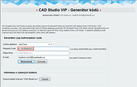

Přihlaste se Helpdesk server vaším uživatelským jménem a v sekci tipů ("Databáze znalostí") zvolte v menu vlevo položku "Generátor kódů LISP aplikací" (až dole). Po potvrzení přihlášení v samostatném okně si na stránce "Generátor kódů" zvolte požadovanou aplikaci a pomocí copy-paste zadejte "Request Code" z odpovídajícího řádku v tabulce v AutoCADu:

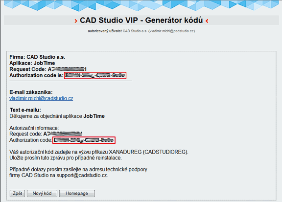

Tlačítkem Generovat vygenerujte váš odpovídající autorizační kód. Kód je zobrazen a zároveň odeslán e-mailem na vaši adresu:

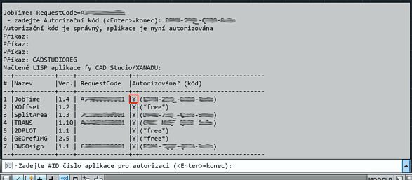

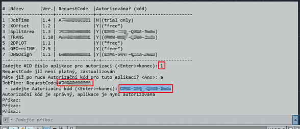

Volbou čísla aplikace (zde: 1) přejděte ve stále běžícím příkazu CADSTUDIOREG na zadání Autorizačního kódu a opět pomocí copy-paste jej přeneste z web stránky generátoru nebo z kopie v obdrženém e-mailu (nebo z e-mailu po koupi licence). Dokončete zadání. Aplikace je nyní zaktivována:
Při dalším spuštění příkazu CADSTUDIOREG je již aplikace JobTime vypisována jako aktivní a všechny její funkce jsou tak k dispozici bez omezení.
