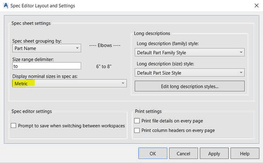

  1. Otevřete potrubní třídu v Plant 3D Spec Editoru
  2. Na kartě Spec klikněte na Layout and Settings a nastavte v roletové nabídce Display nominal Sizes in spec as: na hodnotu Metric
  3. Ve stejném dialogu nastavte požadovaný styl popisu prvků v sekci Long description a potvrďte OK.

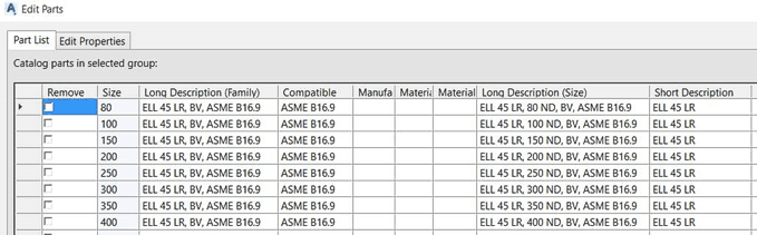

Výsledek pak může vypadat takto:
