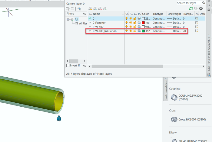

Použití izolace v Plant 3D pro kontrolu kolizí.
A - odpověď Ve verzích AutoCAD Plant 3D 2020 a starších se všechny izolace umísťovaly do stejné hladiny s názvem PnP3dInsulationLayer. To komplikovalo možnost použít při kontrole kolizí izolaci jen pro některé trasy.
Od verze Plant 3D 2021 se izolace trubky umísťuje do samostatné hladiny se stejným názvem jako má trasa, ale s příponou _Insulation. Hladina s izolací má ve výchozím stavu nastavenou průhlednost na 70% a je tedy zároveň vidět jak trubka, tak izolace.

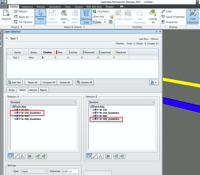

Při nahrání souboru do Navisworks lze tyto hladiny použít pro vyhledávání kolizí:
PlantNW
