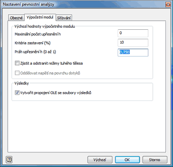

Práh upřesnění pro výpočet pevnosti.
A - odpověď Pro výpočet pevnostní analýzy (FEA) v Inventoru Professional může být potřeba nastavit parametry výpočtu.
Inventor používá pro pevnostní výpočty trojúhelníkové sítě s tzv. p-zjemněním (řád polynomického výrazu) a h-zjemněním (velikosti opsaných kružnic trojúhelníků sítě). Upřesnění parametru "p" nelze uživatelsky ovlivnit, ale upřesnění "h" ano.
Pro první 2-3 iterace výpočtu pevnosti využívá Inventor pouze p-zjemnění (lineární a kvadratické). V dalších iteracích pak už může využívat i h-zjemnění. To závisí na uživatelském nastavení parametru "Maximální počet upřesnění h" na kartě "Výpočetní modul" v dialogu Nastavení pevnostní analýzy. Hodnoty větší než 0 povolí h-zjemnění.
Parametr "Práh upřesněnění h" určuje, kde bude zjemňována geometrie sítě. Ovlivňuje způsob redukce geometrie v místech, kde vyskytují singularity a koncentrace zatížení. Hodnoty blížící se 1 nastaví zjemnění (zmenšování) pouze pro prvky v bezprostřední blízkosti singularity nebo místa zhoršené konvergence (ostatní prvky ponechá beze změn). Hodnoty blízké 0 naopak zmenší i prvky daleko od problematického místa, což může vést k problémům s kapacitou RAM a výkonem.
Extrémní případy:
  • Hodnota 0 určí všechny prvky v množině jako kandidáty pro upřesnění. Hodnotu 0 můžete považovat za maximální upřesnění.
  • Hodnota 1 odstraní všechny prvky v množině z upřesnění, k žádnému upřesnění tedy nedojde.
Pevnostní analýza
Nastavení parametrů lze vyvolat na dvou místech - pomocí funkce "Nastavení pevnostní analýzy" v ribbonu Nastavení (ta ovlivní jen budoucí výpočty), nebo pomocí funkce "Nastavení konvergence" v ribbonu Připravit (ta ovlivní aktuální výpočet).
