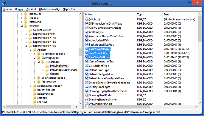

Pokud potřebujete závity zapnout i pro prvotní pohled, můžete tento parametr přednastavit v Registry.
Nastavení je uloženo ve větvi:
HKCU\Software\Autodesk\Inventor\RegistryVersion19.0\Applets\DrawingLayout\Preferences\DrawingFormat
v této větvi najdete tři bitově kódované klíče pro pohledy součástí (IPT), sestav (IAM) a pro prezentační pohledy (IPN) - konkrétně BaseViewDefPart, BaseViewDefAssy a BaseViewDefPres.

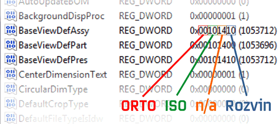

První ze čtyř osmic (bit 1-8, první hexadecimální dvojčíslí, na obrázku červené) se týká nastavení pro pohledy průmětů (Přední - Aktuální - Orto), druhá osmice (bit 9-16, na obrázku zelené) je nastavení pro Iso pohledy, třetí osmice není použita a čtvrtá osmice (bit 25-32, na obrázku modré) je pro pohledy rozvinů plechu.
Zapnutí zobrazení závitů pro orto pohledy i ostatní pohledy součástí tak například zařídíte (pomocí Regedit) nastavením klíče BaseViewDefPart na hexadecimální hodnotu 01111501 (binárně 00000001 00010001 00010101 00000001 - tedy bit #1 je v každé osmici nastaven na Ano).
Při příštím spuštění Inventoru již bude pro součásti přednastaveno zobrazení závitů. Pro sestavy zopakujte nastavení klíče BaseViewDefAssy.
