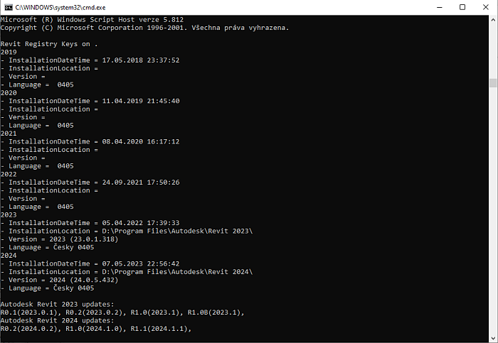

Přehled nainstalovaných verzí Revitu a jeho aktualizací.
A - odpověď Pomocí níže uvedeného VBscriptu můžete rychle vypsat přehled všech nainstalovaných (i "kdysi nainstalovaných") verzí Autodesk Revitu na daném počítači (i vzdáleném PC).
Vypíše se seznam instalovaných verzí, datum, cesta a jazyk instalace, plus informace o nainstalovaných aktualizacích Revitu. Viz příklad výstupu tohoto .vbs skriptu (spustíte jej příkazem cscript revitregkey.vbs z DOS okna):
VBS soubor RevitRegKey.vbs si můžete stáhnout z Helpdesku pro zákazníky.
