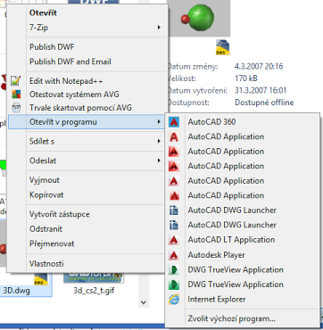

A - odpověď Při kliknutí pravým tlačítkem na DWG soubor v Průzkumníku je standardně nabídnuto nepříliš přehledné kontextové menu s možností volby aplikace spouštěné pro otevření daného DWG:

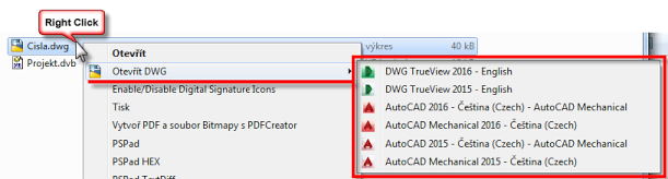

Nabídku si ale můžete snadno zpřehlednit - např. na:
Na stránce Download si stáhněte nástroj OpenDwgContextMenuBuilder pro vytvoření přehledného kontextového menu pro otevření DWG souboru pomocí jedné z vašich nainstalovaných CAD aplikací. Postup je nezávislý na verzi DWG a na počtu či složení instalovaných CAD aplikací.
