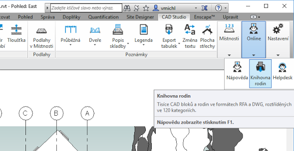

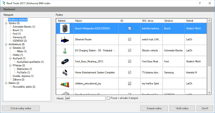

A - odpověď Jednou z funkcí bonus nástrojů Revit Tools je příkaz "Knihovna rodin", přehledný správce RFA rodin použitelných ve vašich BIM projektech Revitu.
Po spuštění funkce z ribbonu CAD Studio > Online > Knihovna rodin si tlačítkem "Získat rodiny online" vyberete z rozsáhlé knihovny RFA rodin nabízených na portálu CADforum.cz a vybrané knihovny si stáhnete do lokální složky. V automaticky vytvářené stromové struktuře lokálních rodin pak můžete snadno a rychle vyhledávat a vybírat dle kategorií nebo náhledů a vkládat rodiny do vašich projektů (včetně volby typů).
Vaše vlastní rodiny můžete také uploadovat do veřejné knihovny na CADforum.cz.
