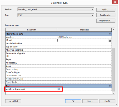

Překrývající se zobrazení symbolů u prvků elektroinstalace.
A - odpověď Pokud jsou v Revit modelu umístěny zásuvky, spínače nebo jiné prvky těsně vedle sebe, nebo na stěně nad sebou, často dochází k překrývání symbolů v půdorysných pohledech. Pro čitelné zobrazení symbolů u takovýchto sestav a zároveň zachování správné pozice v modelu, lze v rodinách vytvořit parametry, které umožní symbol odsadit.
Takto upravené knihovní prvky (7 souborů RFA obsahuje celkem 29 typů rodin) můžete stáhnout na Helpdesku zde.
Ukázkové video funkcí těchto rodin:
Při použití jiného měřítka pohledu (odsazení symbolů je nastaveno pro měřítko 1:100 a 1:50), je možné upravit u každé rodiny parametr typu „vzdálenost posunutí“ pro přesné určení odsazení symbolu:
Dalším řešením tohoto problému zobrazování symbolů může být vkládání symbolů, které jsou vytvořeny jako popisky elektroinstalačních prvků.
